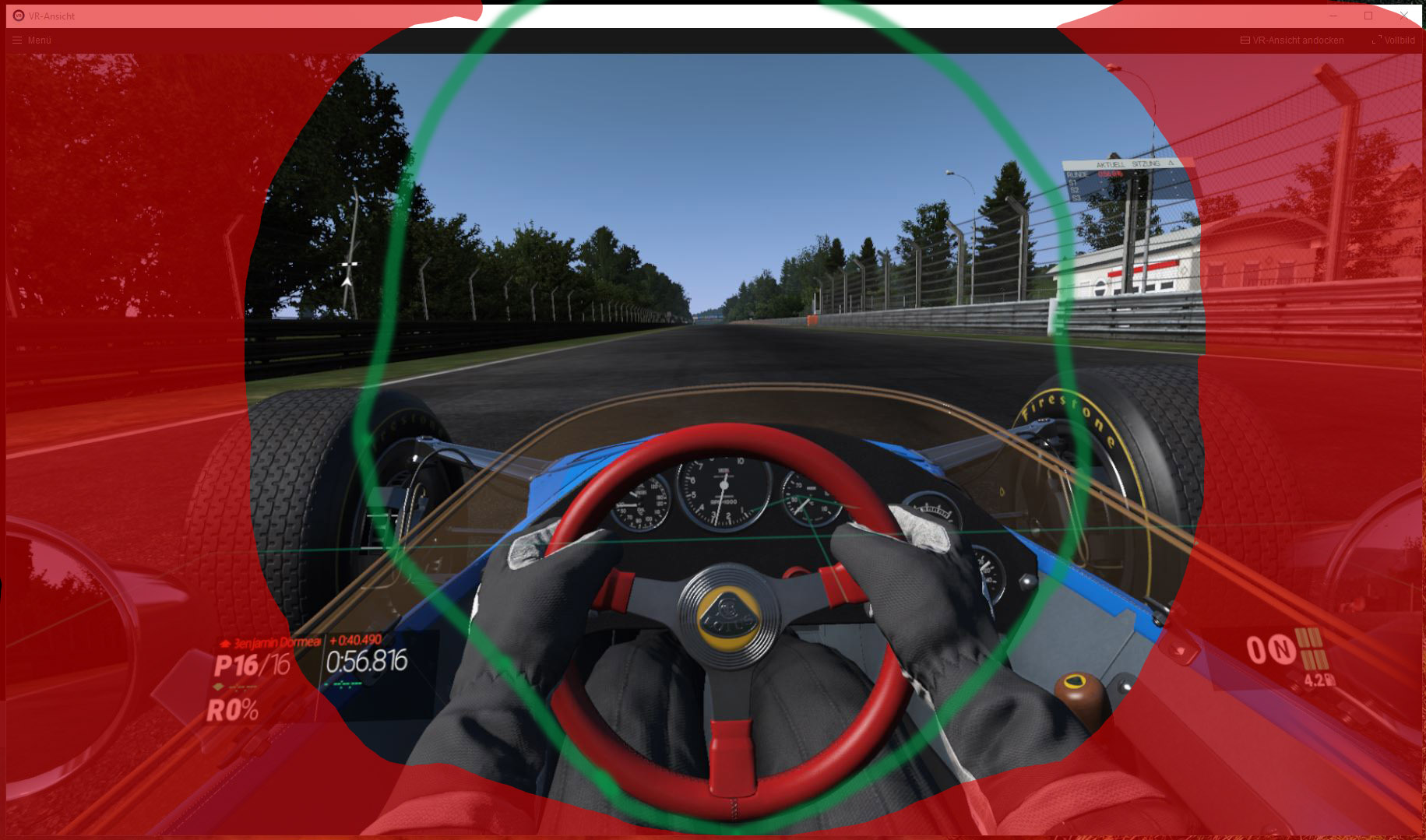

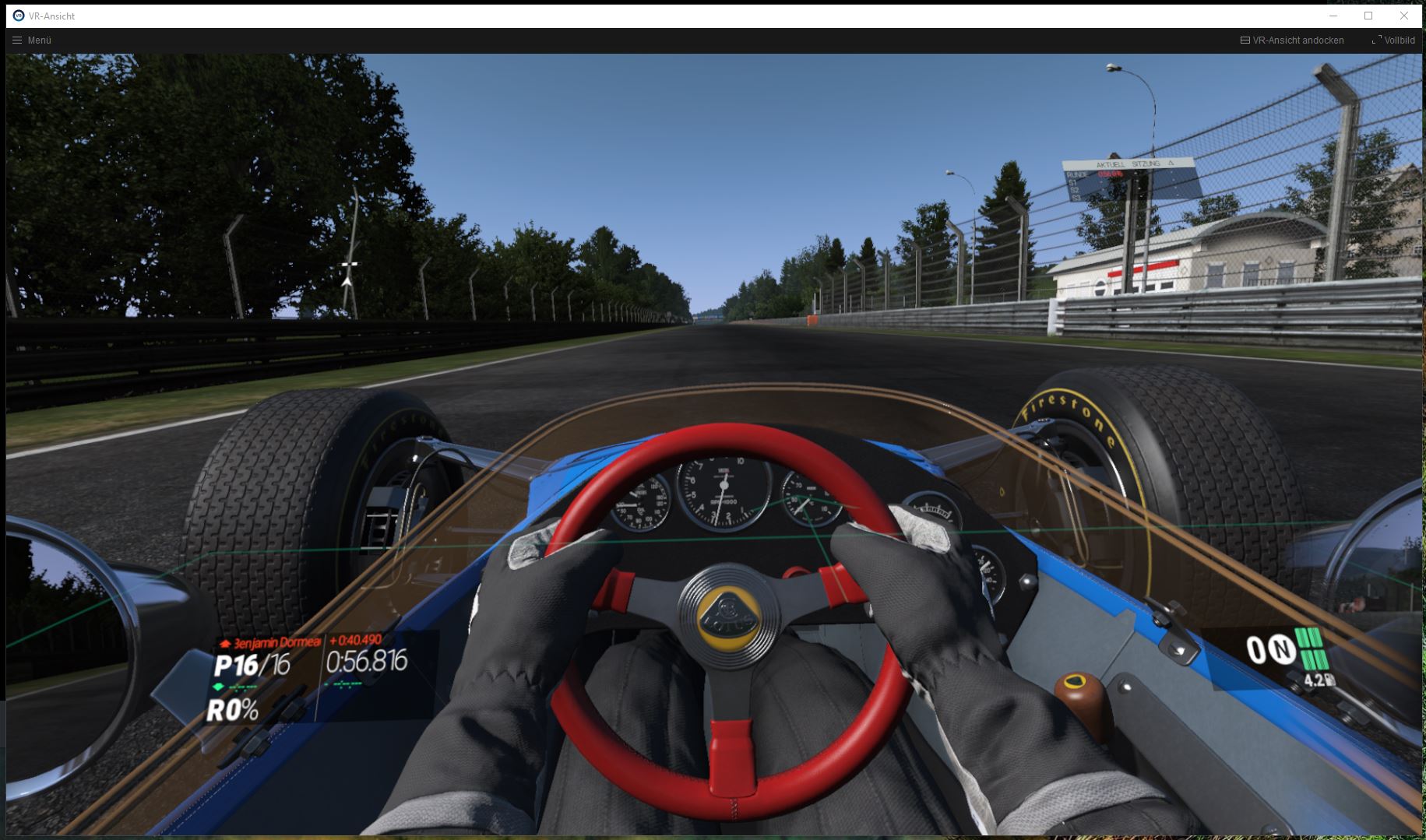

    das ist die VR-Ansicht von Project Cars.... mit der DPVR...
    sieht ja vom Field-of-View gar nicht so schlecht aus, nicht ?
    PUSTEKUCHEN:
    das hier ist, was man dann tatsächlich durch die Linsen sieht:
    alles was rot ist, wird zwar am Bildschirm angezeigt, in der Brille ist es aber nicht sichtbar !
    und: nur was im grünen KReis ist ist innerhalb des Stereo-Overlaps...
    außerhalb des grünen Kreises ist es sehr unscharf... DEUTLICH unschärfer als bei der Index außerhalb des STereo-Overlaps...

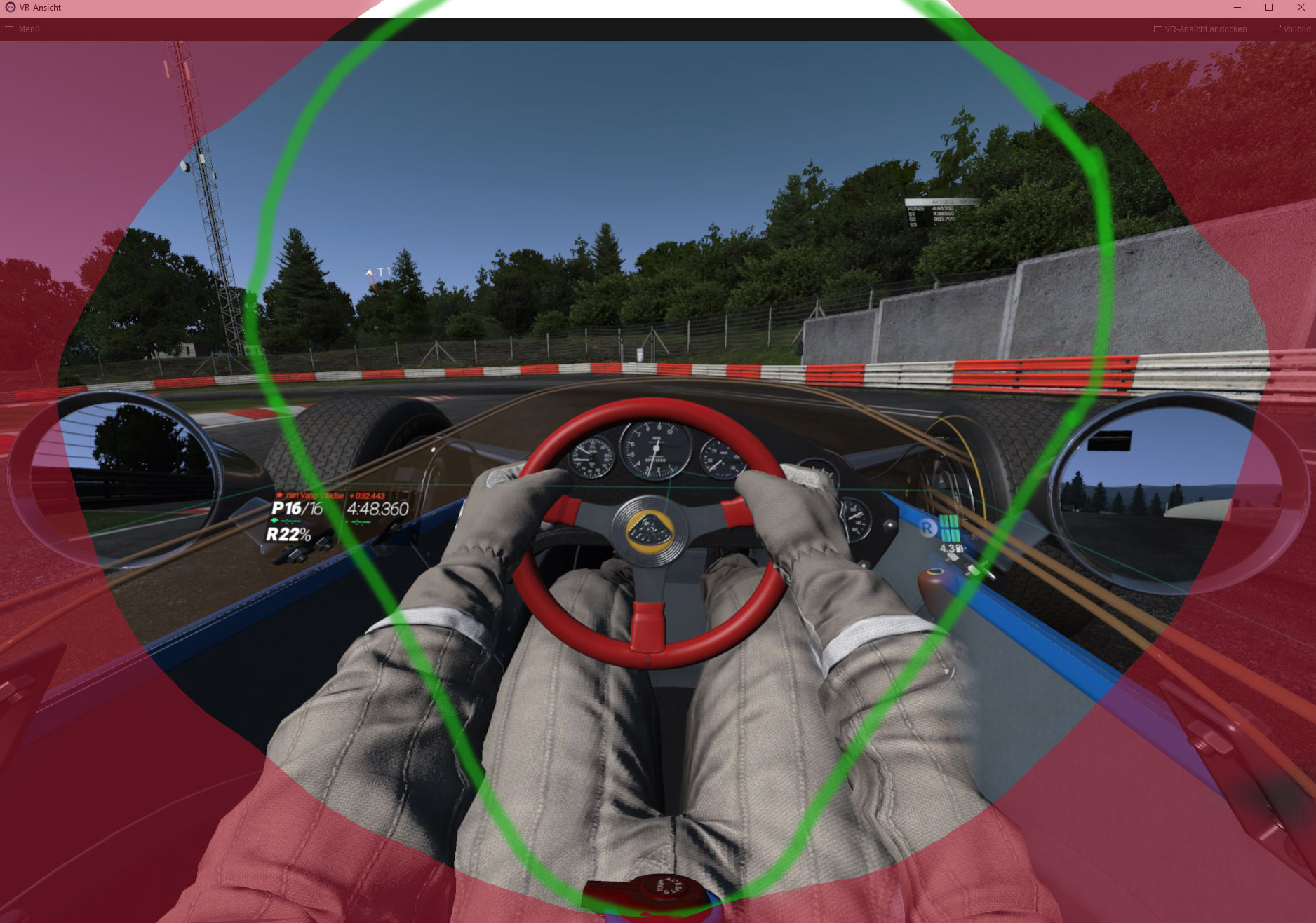

    Stichwort Index:
    das seh ich bei der INdex...
    der anteil an gerenderten, aber nicht sichtbaren Pixel ist im Verhältnis deutlich geringer !
    und man sieht deutlich mehr FOV

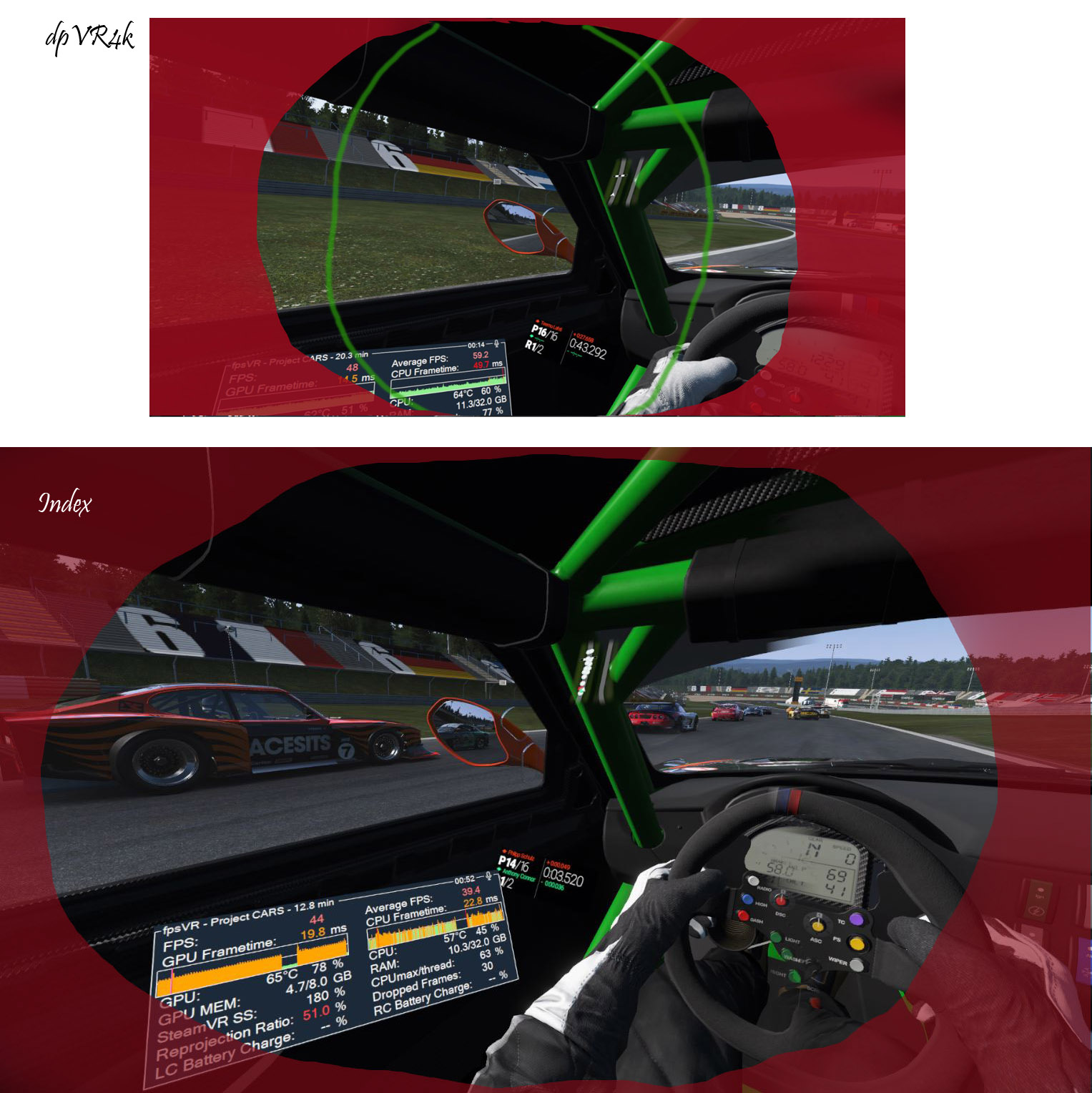

  5. wenn man oben beide Bilder vergleicht, hat man aber nochmal einen falschen Eindruck:
    das Lenkrad wirkt bei der Index viel kleiner, weil das FOV hier ja größer dargestellt wird...
    in REalität ist es aber sogar umgekehrt..
    ich hab dein Eindruck dass in der DPVR Objekte etwas kleiner dargestellt werden
    also in Realität ist es eher so:
    oben die DPVR
    Unten die Index
    ja...
    das dachte ich auch, weil ich es immer wieder wo gelesen habe
    und es stimmt so nicht..
    ich konnte in der dpvr trotz höherer Auflösung nicht mehr erkennen, sondern schrift und Nummernschilder sogar etwas schlechter, weil sie "weiter weg", kleiner sind
    und was beim Fahren dann stark auffällt...
    wenn ich bei der dpvr zum Seitenspiegel schaue, sehe ich die Fahrbahn nicht mehr !!!
    hier ein VErgleichsbild: dpvr vs. Index
